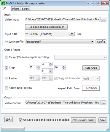

Tools-->AVS Script Creator auswählen.
Unter Video Input die Quelldatei auswählen.

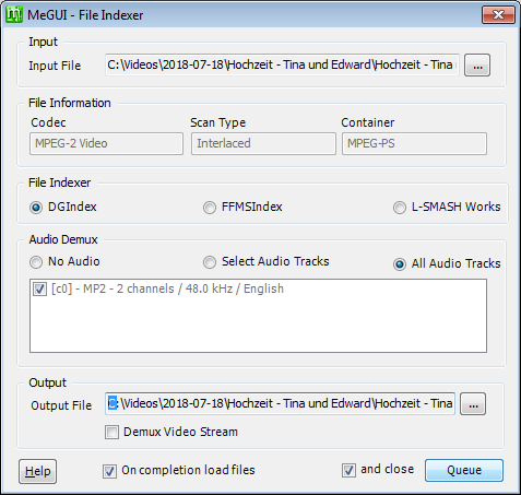

Im erscheinenden Dialog „File Indexer“ auswählen.
Im File Indexer Dialog alle Voreinstellungen so belassen und auf Queue klicken.
Warten bis das Video indexiert worden ist.

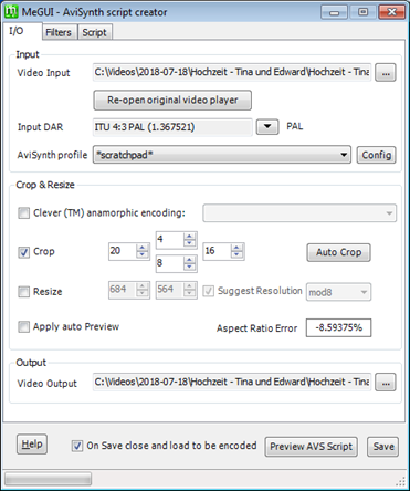

Weist das Video schwarze Ränder auf können diese unter Crop entfernt werden.
Resize sollte abgewählt werden, da es nicht nötig ist die Videogrösse zu verändern.

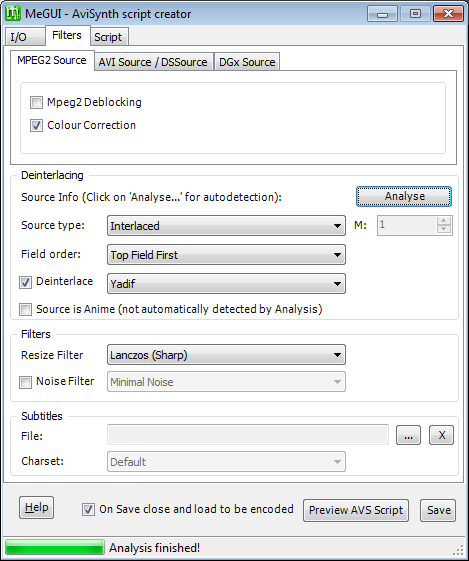

Unter Filters, Deinterlacing kann die Analyse gestartet werden um zu prüfen ob Zeilensprünge im Video entfernt werden kann. Die entsprechende Methode wird dann vorausgewählt.
Ist auf dem Video ein Rauschen sichbar, kann der Noise Filter aktiviert werden und die entsprechende Stärke ausgewählt werden.
Wurden alle Einstellungen vorgenommen kann auf Save geklickt werden.

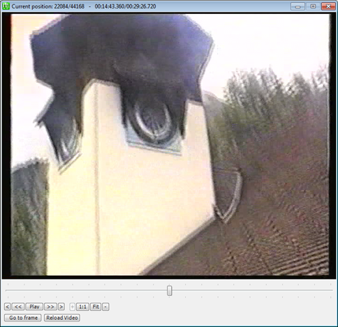

Das Video wird als Vorschau angezeigt. Dieses Fenster kann einfach geschlossen werden.

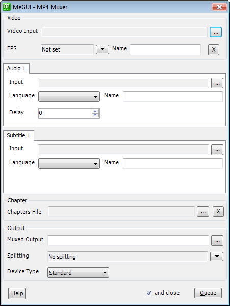

Unter Tools-->Muxer-->MP4 Muxer auswählen.
Unter Video Input das encodierte Video auswählen.
Unter Audio die encodierte MP3-Datei auswählen.
Unter Output einen Dateinamen auswählen für das zu muxende Video.
Mit Queue wird der Mux-Vorgang gestartet.
