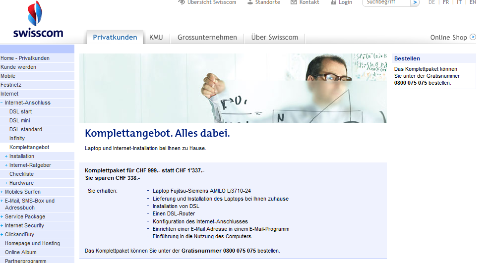

http://www.swisscom.ch/res/int…komplettangebot/index.htm
wer het sich wohl dä pris usdenkt
ZitatAlles anzeigenKomplettpaket für CHF 999.- statt CHF 1'337.-
Sie sparen CHF 338.-Sie erhalten:
Laptop Fujitsu-Siemens AMILO Li3710-24
Lieferung und Installation des Laptops bei Ihnen zuhause
Installation von DSL
Einen DSL-Router
Konfiguration des Internet-Anschlusses
Einrichten einer E-Mail Adresse in einem E-Mail-Programm
Einführung in die Nutzung des ComputersDas Komplettpaket können Sie unter der Gratisnummer 0800 075 075 bestellen.

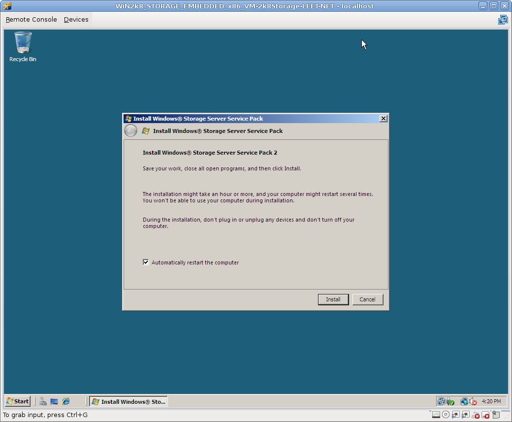

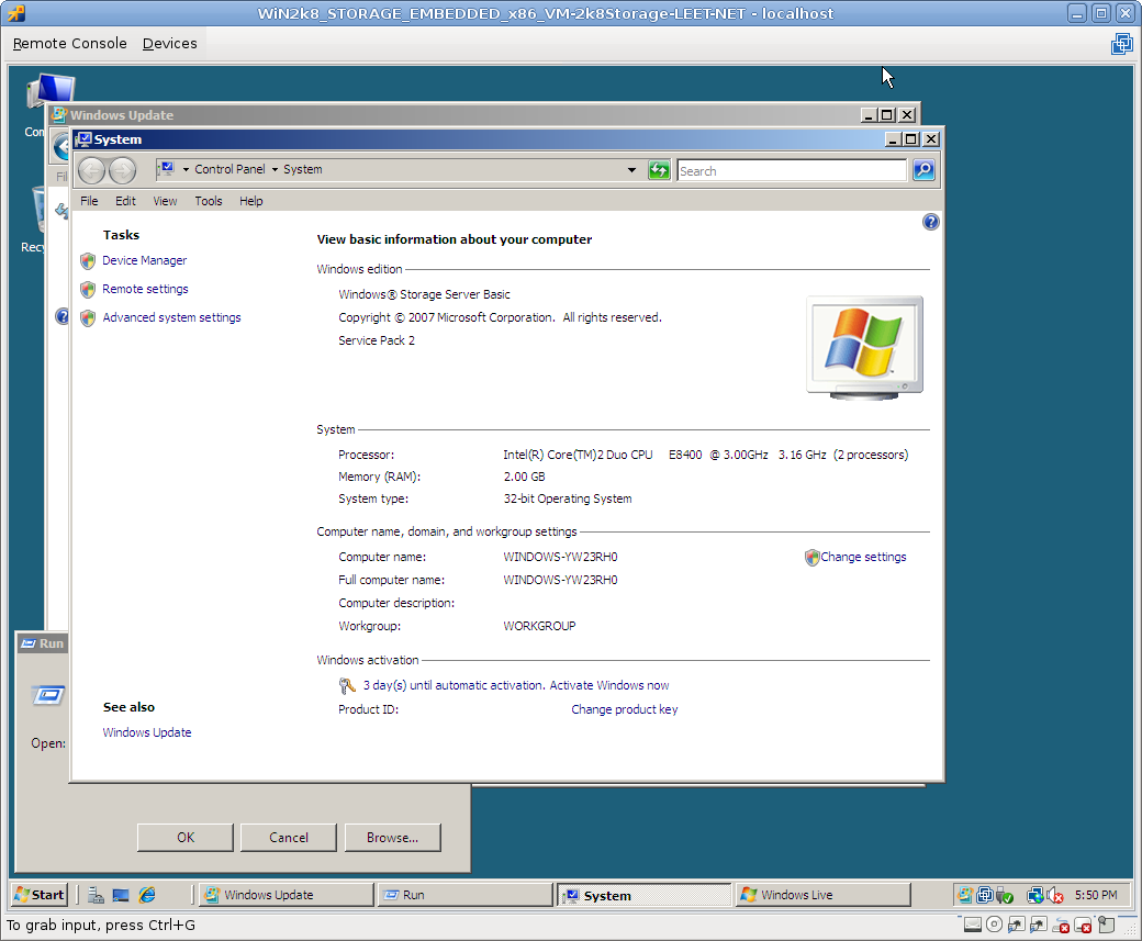

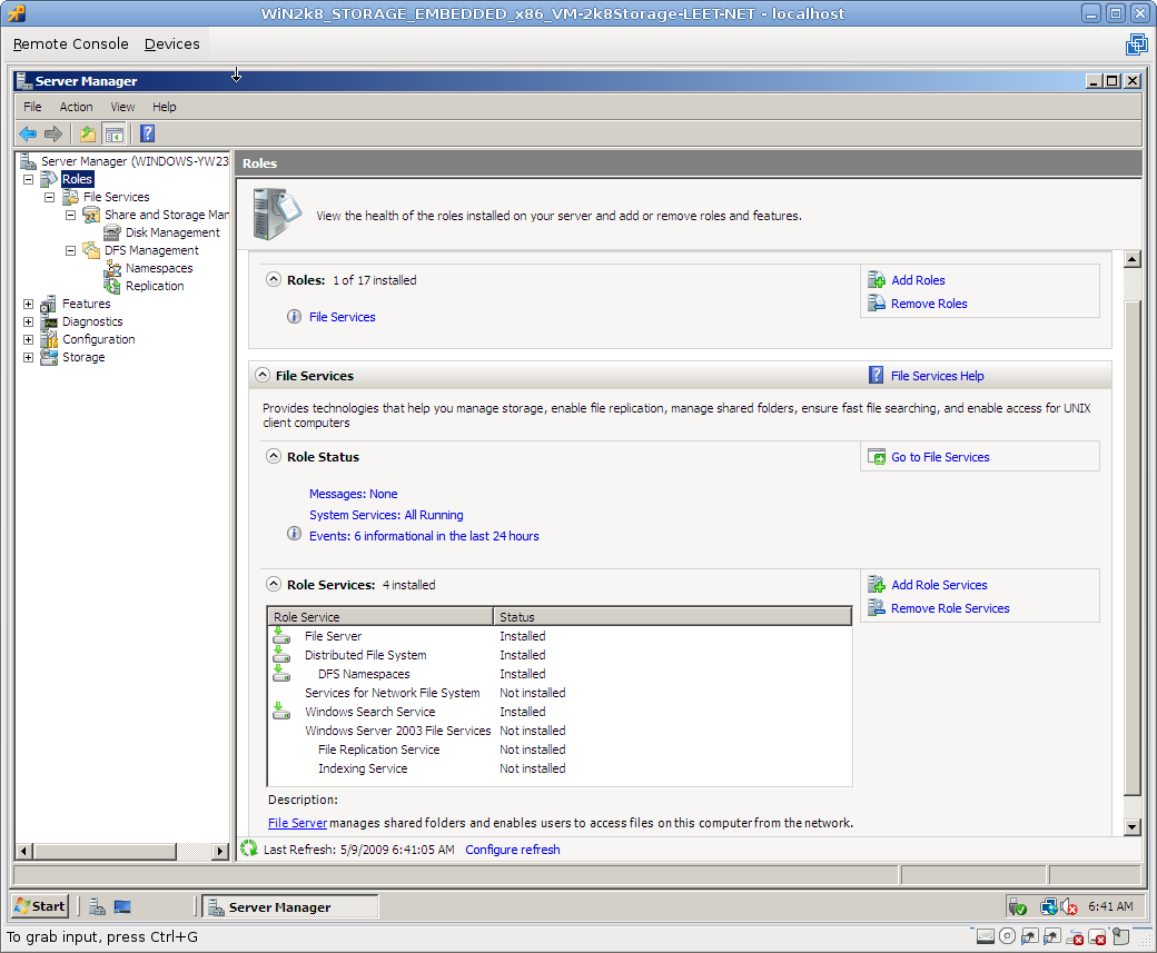

gester häts uf Technet was neus gäh hani grad gseh:
Windows Storage Server 2008 Embedded (Basic, Standard, Enterprise, Workgroup) (x64) - DVD (English)
schuscht häts nüt anderst vo dä Storage reihe
nice to know. schuscht häsch dä amel nur zäme mit entsprechende hardware (OEM) becho die storage server edition
