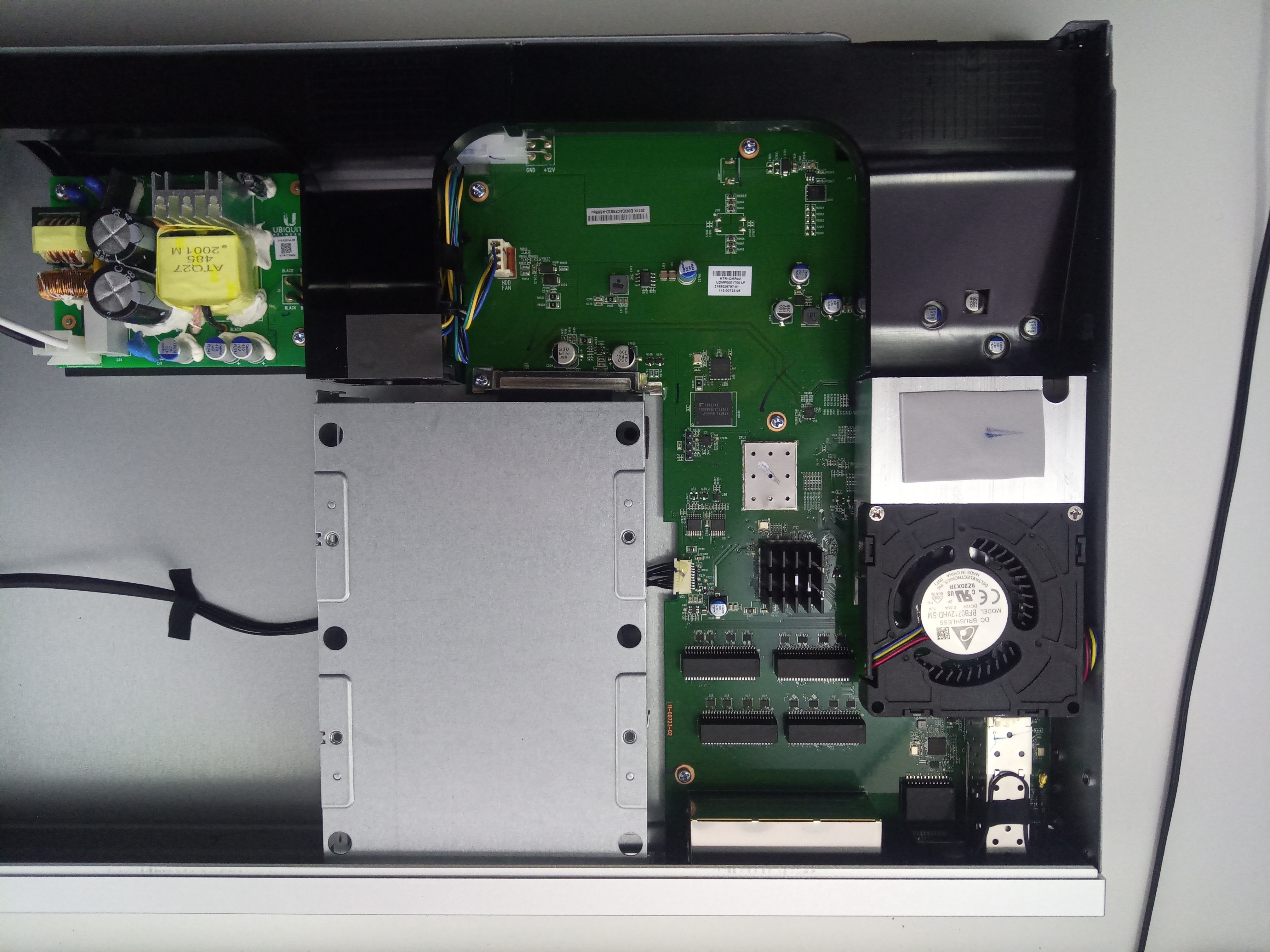

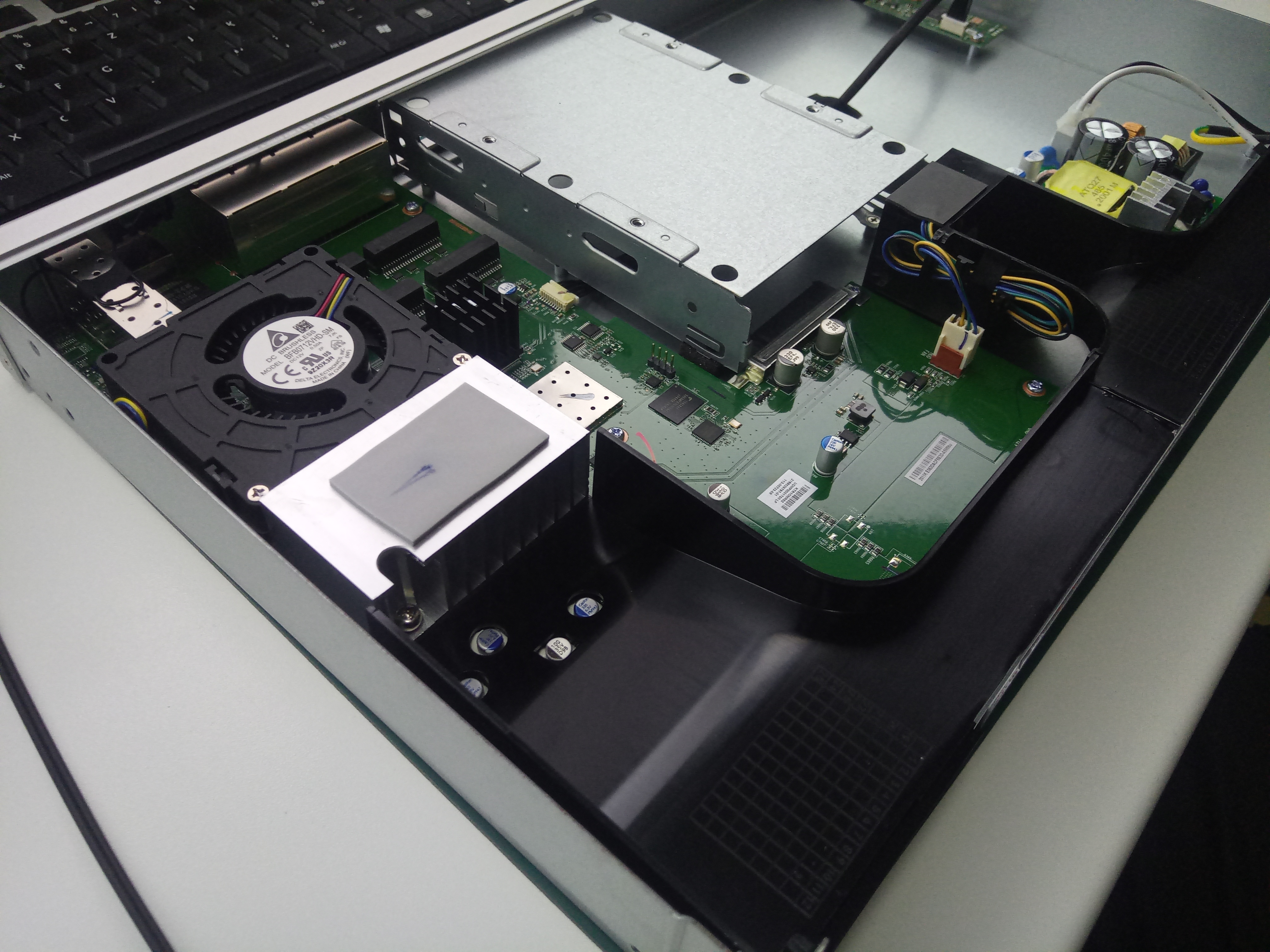

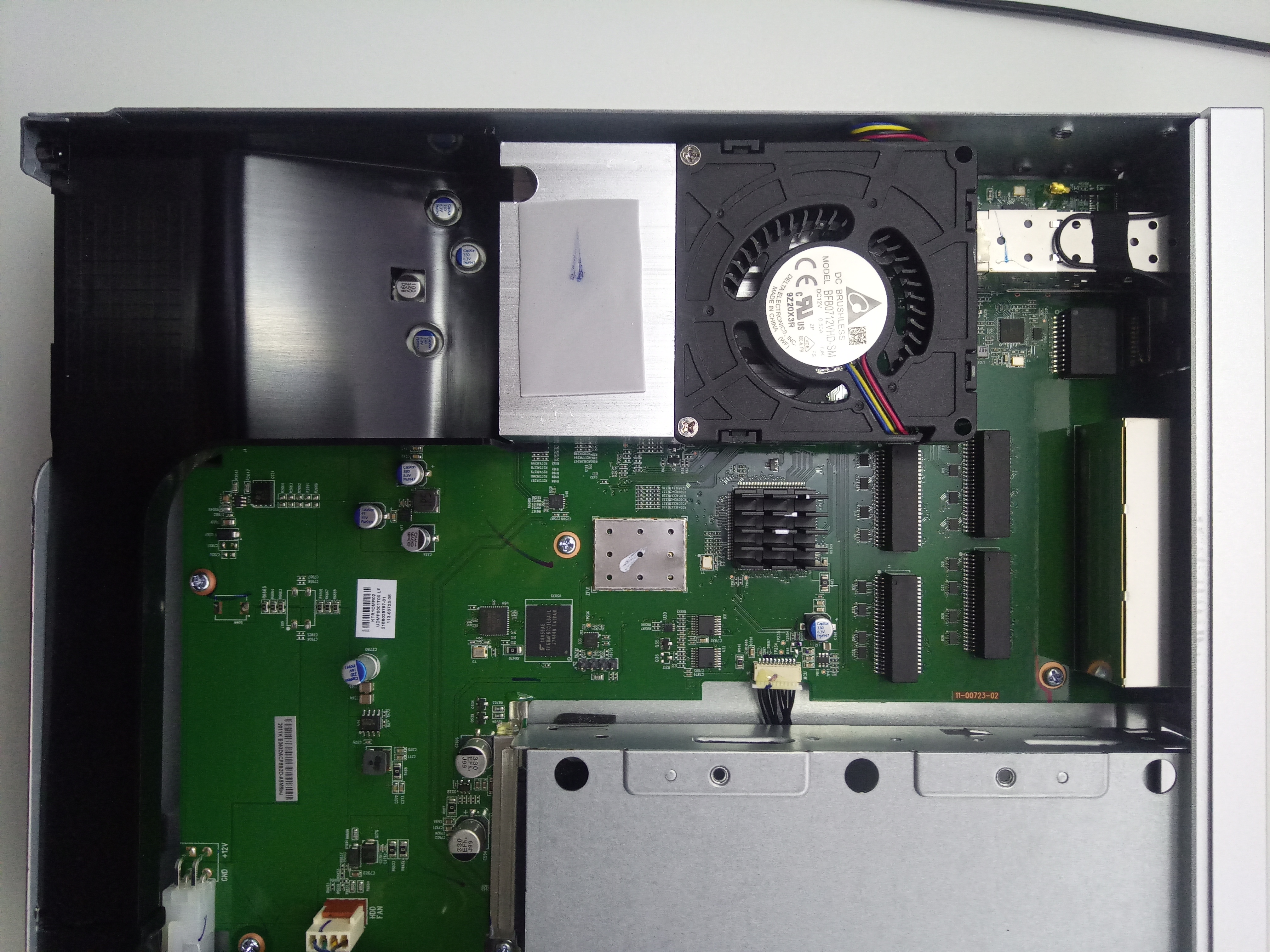

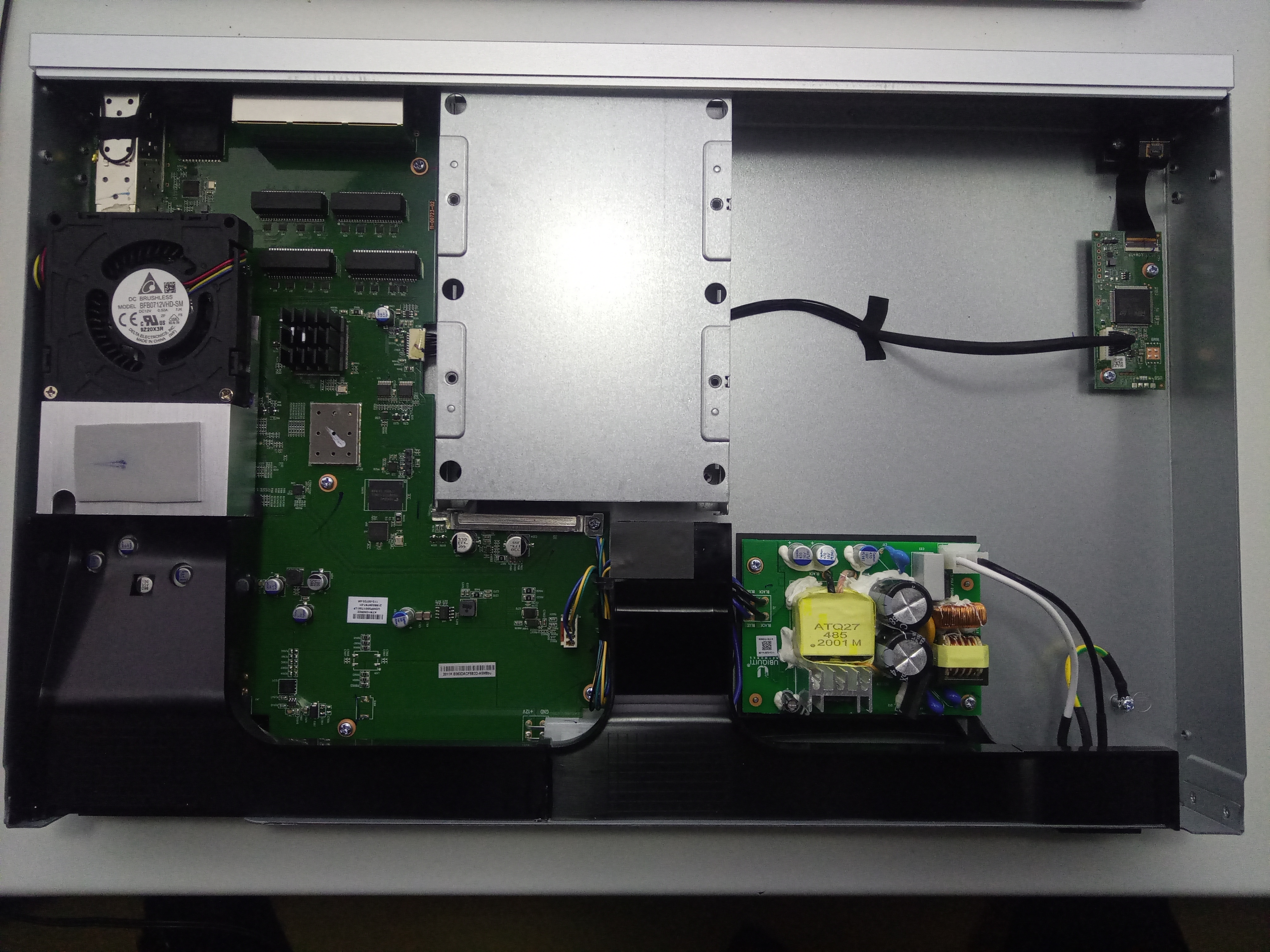

    Wenn man die UDM-PRO öffnet (ACHTUNG, Garantie Verlust!), findet man einen 60mm PWM Radiallüfter auf der CPU sowie einen 40mm PWM Axiallüfter hinter der Festplatte. Beide Lüfter führen ihre Abluft über eine Luftleitblende (schwarz) zur Rückseite des Gehäuses wo sie ausströmen kann.
    Vor allem der erwähnte Radiallüfter auf der CPU leistet den Hauptbeitrag zur störenden Grundgeräuschkulisse und kann bei lastintensiven Betriebszuständen auch richtig laut werden. Der Axiallüfter hinter der Festplatte läuft nur wenn auch eine Festplatte eingesetzt ist. Die Festplatte selber macht natürlich auch Geräusche. In meinem Fall hatte ich ursprünglich geplant eine WD Purple Surveillance HDD einzusetzen.

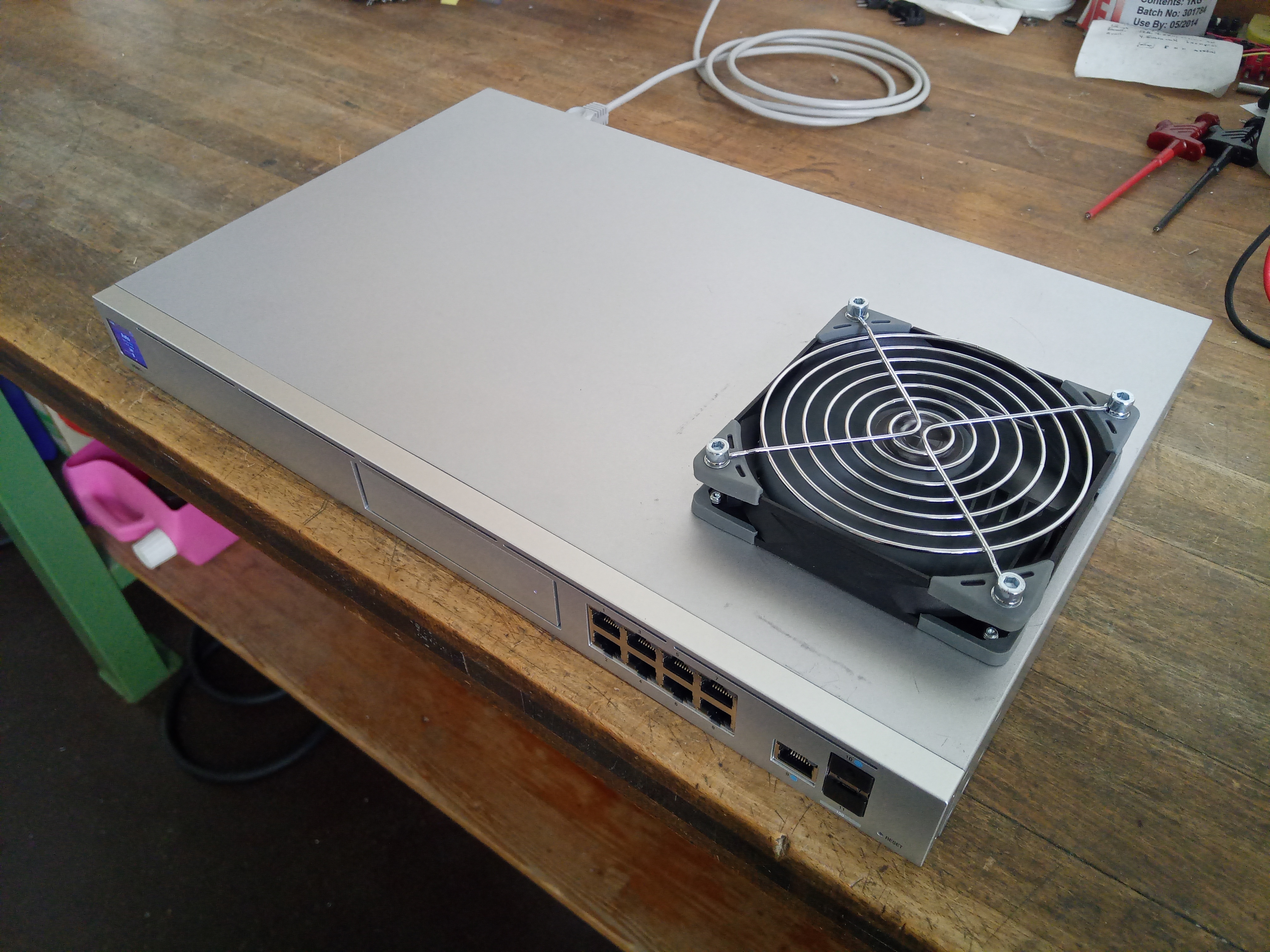

    Ich habe geplant, einen langsam drehenden 120mm Axiallüfter direkt über der CPU anzubringen, der ausreichend Luft in das Gehäuse befördert um für adäquate Kühlung zu sorgen. Hierzu habe ich einen Scythe KazeFlex 120 PWM Gehäuselüfter evaluiert. Dieser läuft im PWM Betrieb mit 300-800 U/min. Bei mir ist er üblicherweise im Bereich 500-550 U/min. Damit ist er auch in einer ruhigen Umgebung in einem gewissen Abstand nicht mehr wahrnehmbar.

    Mit der von mir verfolgten Lösung wird es eine reines Überdrucksystem. Den 120mm Scythe Lüfter habe ich deshalb auf der rechten Gehäuseseite positioniert, so dass er rund 80% der CPU-Kühlkörperfläche abdeckt. Wie auf den Bildern zu erkennen ist, ist die eine Hälfte der CPU Kühlkörperfläche oben geschlossen und die andere Hälfte heruntergefräst um Raum für den OEM Radiallüfter zu schaffen. Dies ist strömungstechnisch eigentlich eine eher ungünstige Ausgangslage für einen oben angeordneten Axiallüfter, da es auf eine Durchströmung des Kühlkörpers setzt.
    Mit der von mir gewählten Anordnung ist aber auch weiterhin gewährleistet, dass der Kühlkörper mit ausreichend Luft durchströmt wird – Welche durch die Luftleitelemente nach hinten abgeführt wird. Die übrige Luft verteilt sich im Gehäuse und tritt grösstenteils an der Vorderseite aus.
    Da durch den 120mm auch bei niedriger Drehzahl mehr Luft durch das Gehäuse befördert wird als durch die OEM Lüfter, ist diese Veränderung absolut unproblematisch.

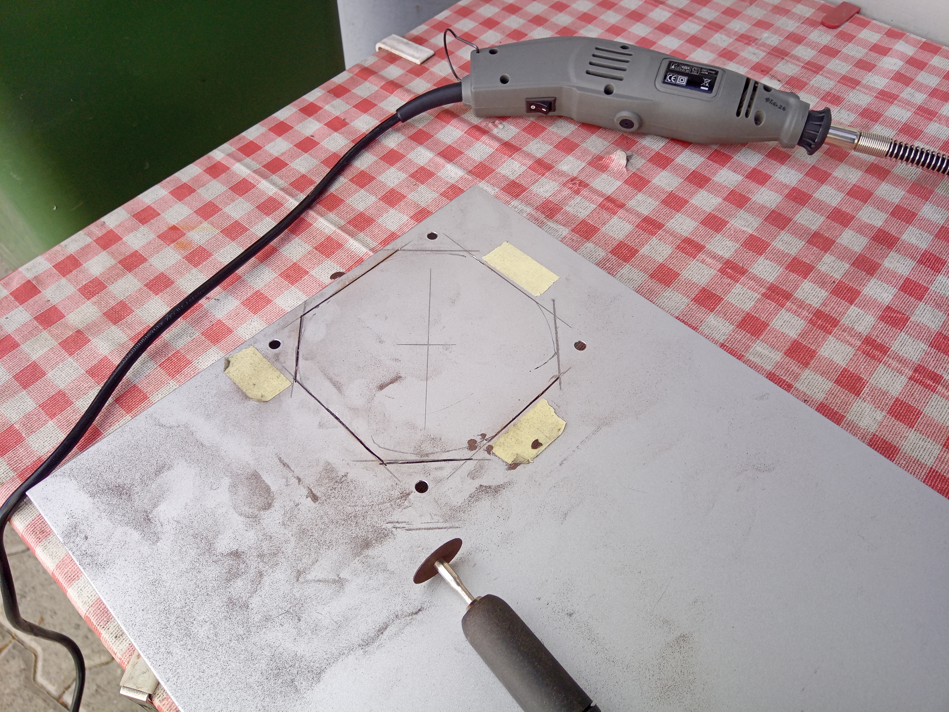

    Das Loch in den Gehäusedeckel habe ich entsprechend der Lüfter grösse mit einem Dremel herausgeschnitten. Um Lackschäden zu vermeiden wie sie bei mir passiert sind, muss die Fläche bei der Bearbeitung besser geschützt werden.

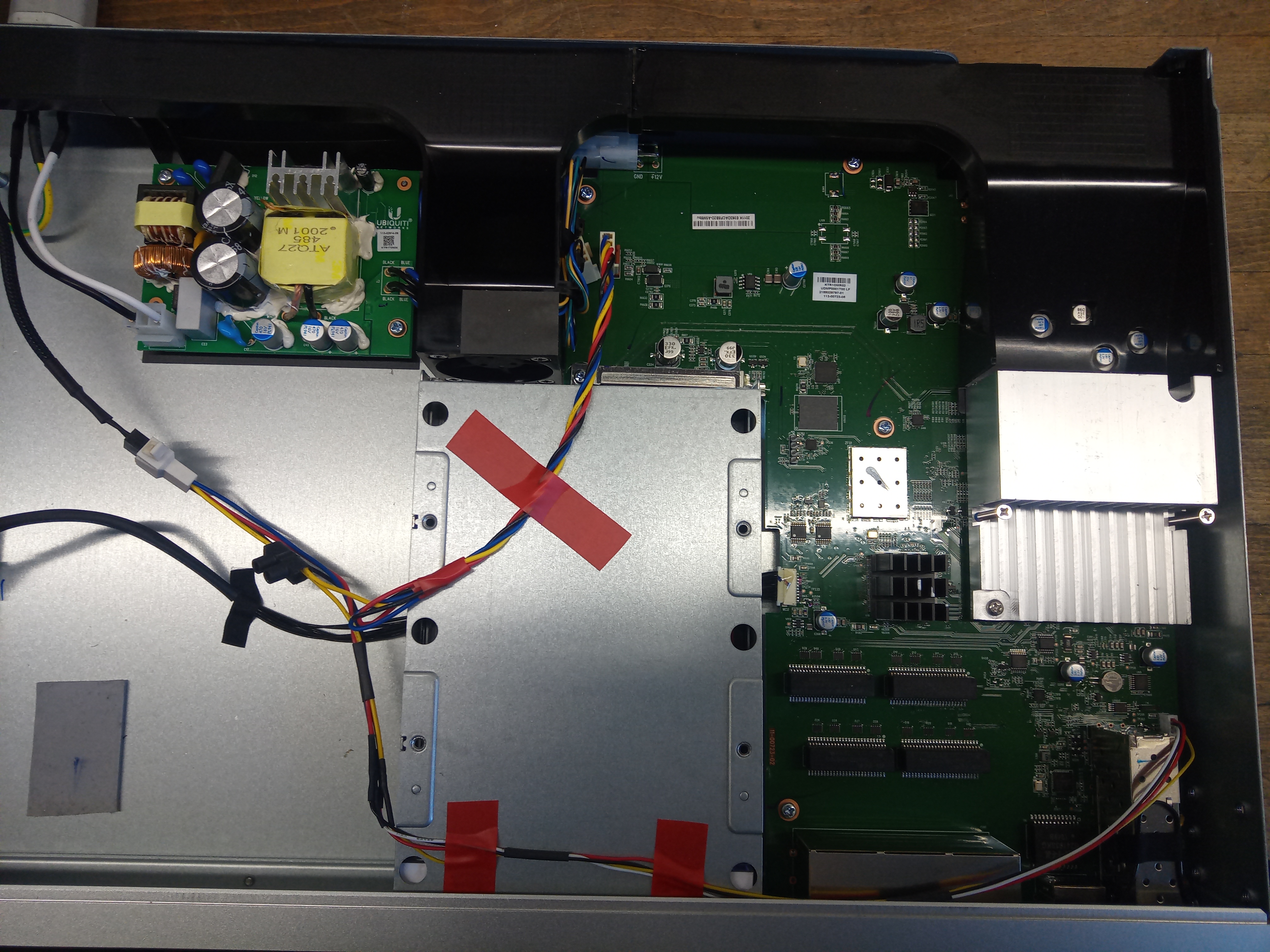

    Der OEM CPU Radiallüfter wird ausgebaut und wird nicht mehr benötigt.
    Der OEM HDD Axiallüfter kann einfach ausgesteckt werden, da dieser auch überflüssig ist bzw. das zweitlauteste Element ist. Zum Ausbau dieses Lüfters müssten alle Luftleitelemente ausgebaut werden was ein gewisser Aufwand wäre.
    Der 120mm Lüfter ist ganz normal angeschraubt. Zu beachten ist, dass man für die Schraube direkt über dem Kühlkörper zwingend mindesten eine Senkkopfschraube benötigt.
    Auf der Saugseite ist eine normales 120mm Lüftergitter angebracht.

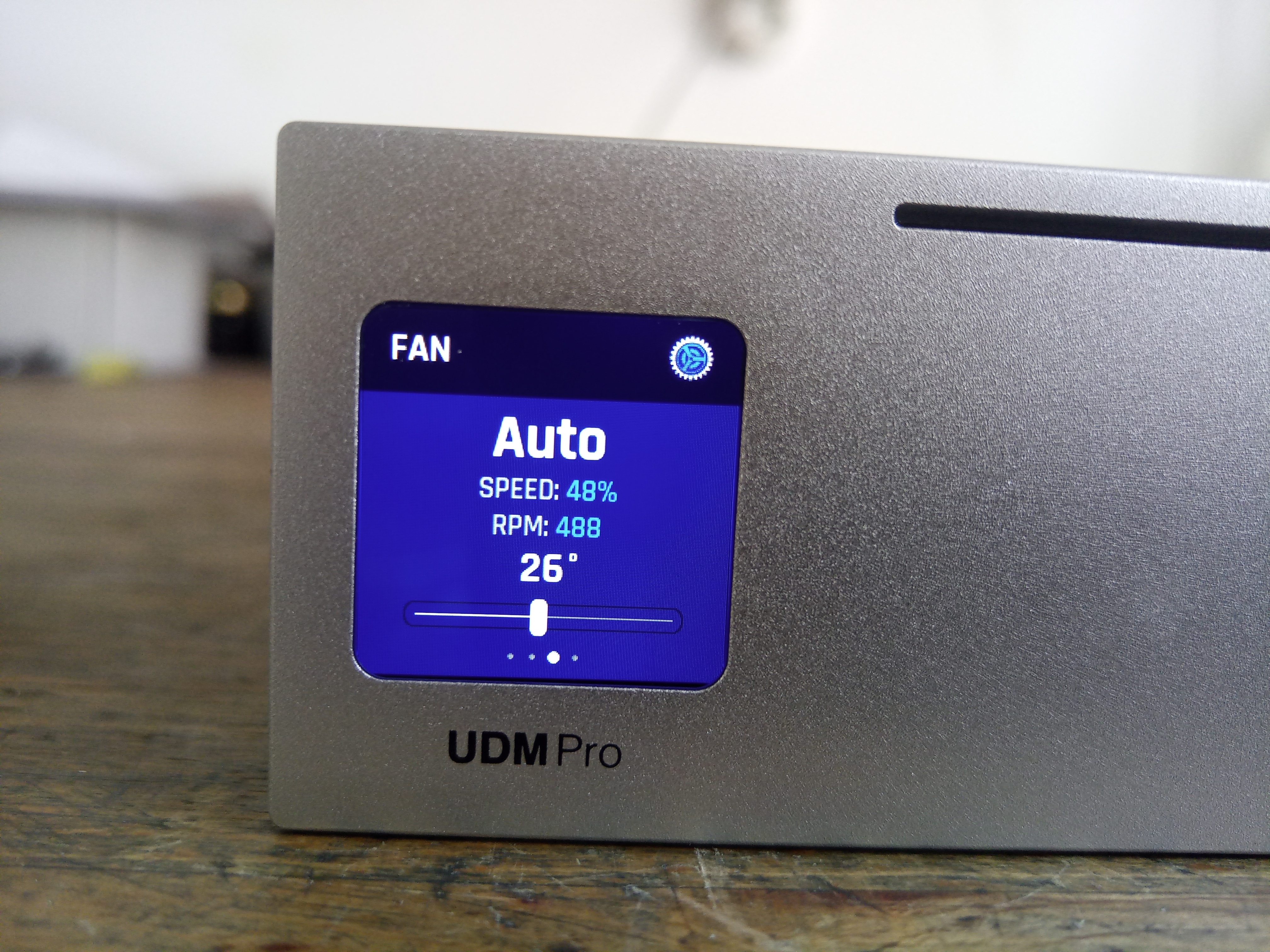

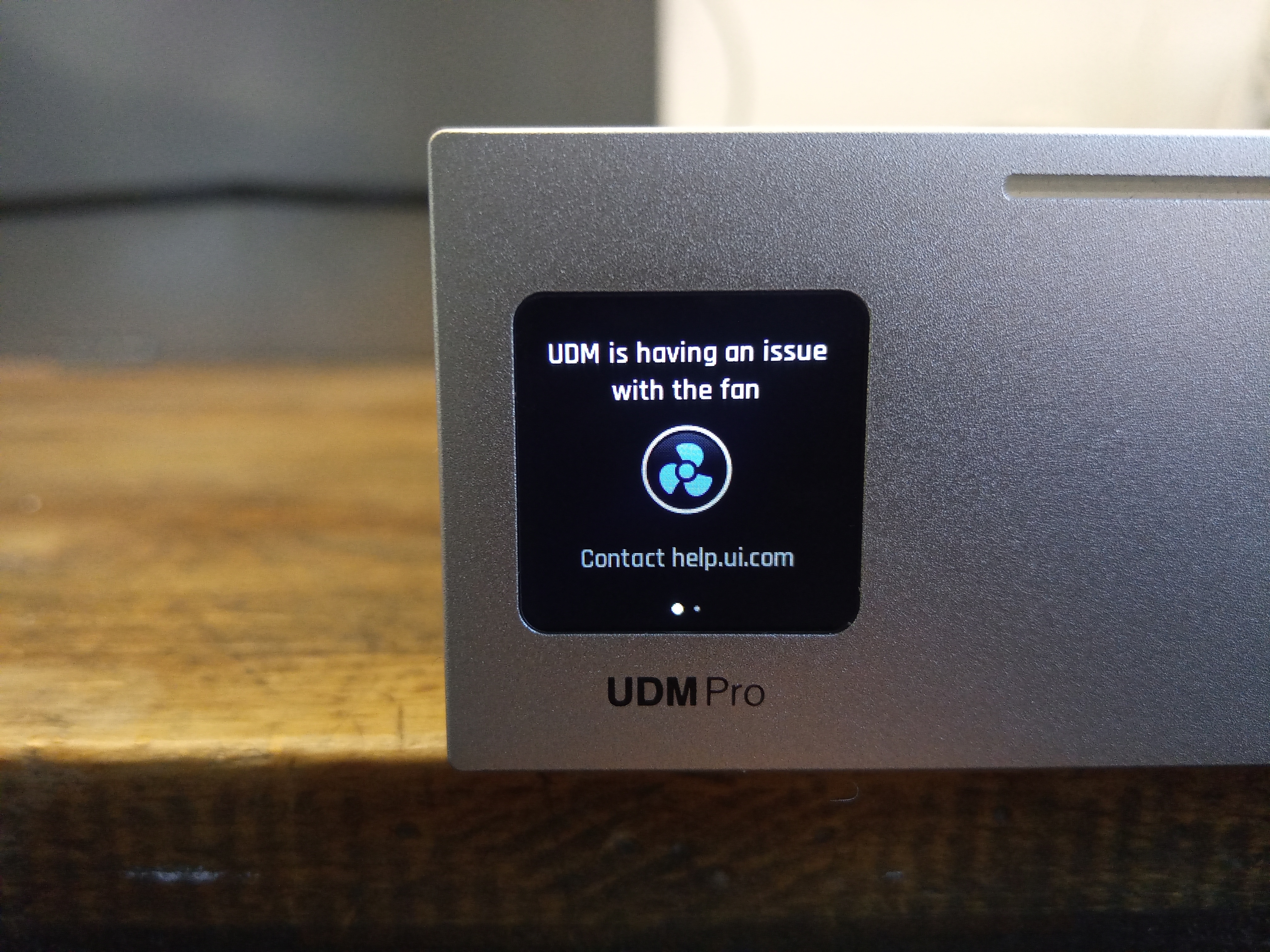

    Einige Worte zur Lüftersteuerung der UDM-PRO … (Basis UniFi OS 1.10.4)

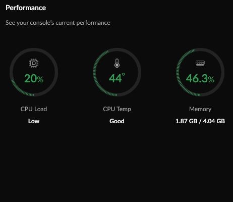

    Beide Lüfter werden auf Basis der angezeigten Temperatur geregelt, welche wohl irgendwo im Bereich der CPU gemessen wird. Die angezeigte Lüfter Drehzahl entspricht dem CPU Lüfter.
    Solange keine HDD (oder SSD) eingebaut ist, ist der 40mm Axiallüfter inaktiv und wird auch nicht überwacht. Sprich es gibt keine Fehlermeldungen, wenn man diesen einfach aussteckt. So bald aber eine HDD eingebaut ist gibt es eine Fehlermeldung. Die effektive Drehzahl dieses Lüfters wird aber nirgends angezeigt. Ebenfalls kann man diesen Lüfter nicht einfach via Software ausschalten.

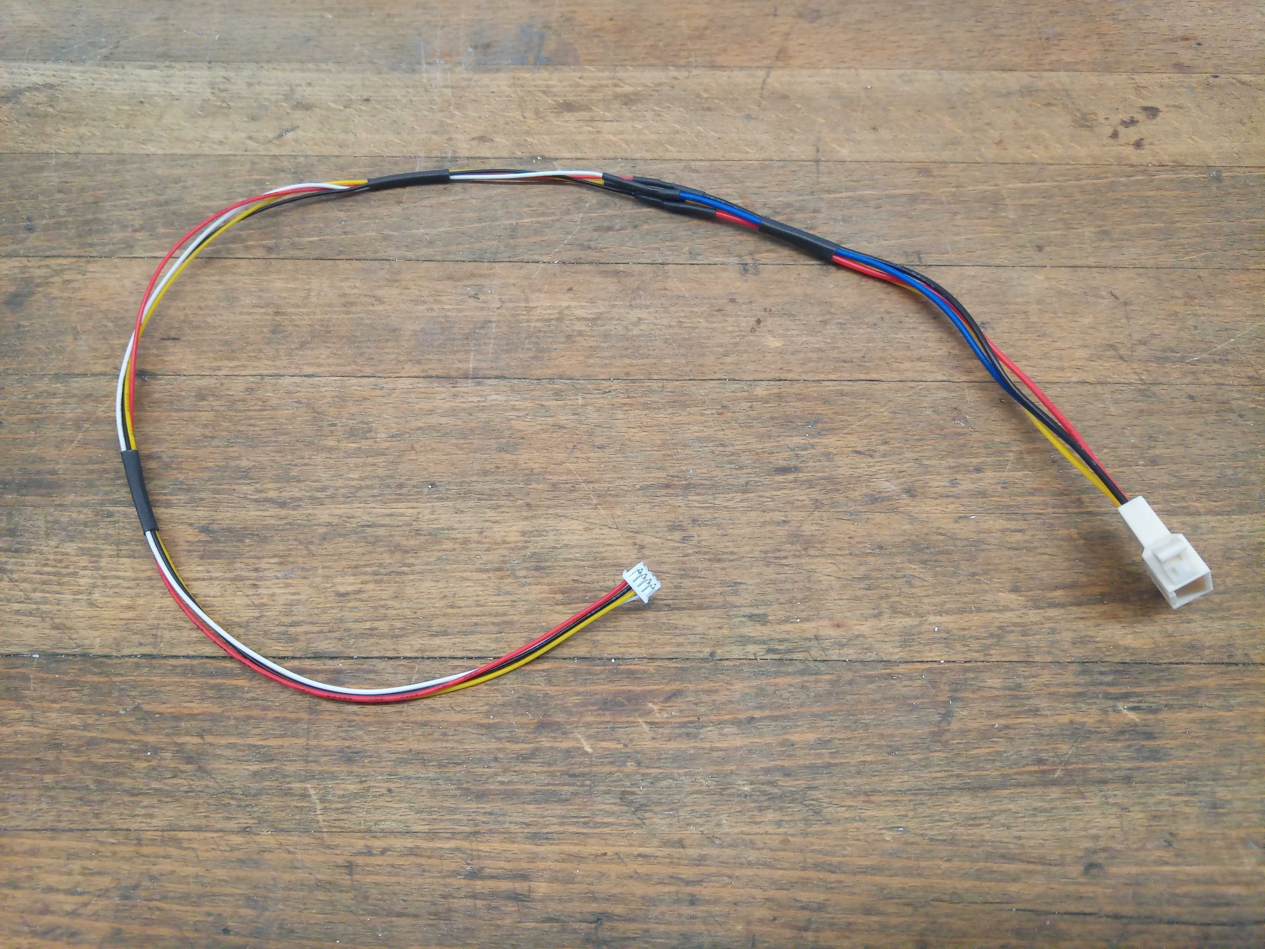

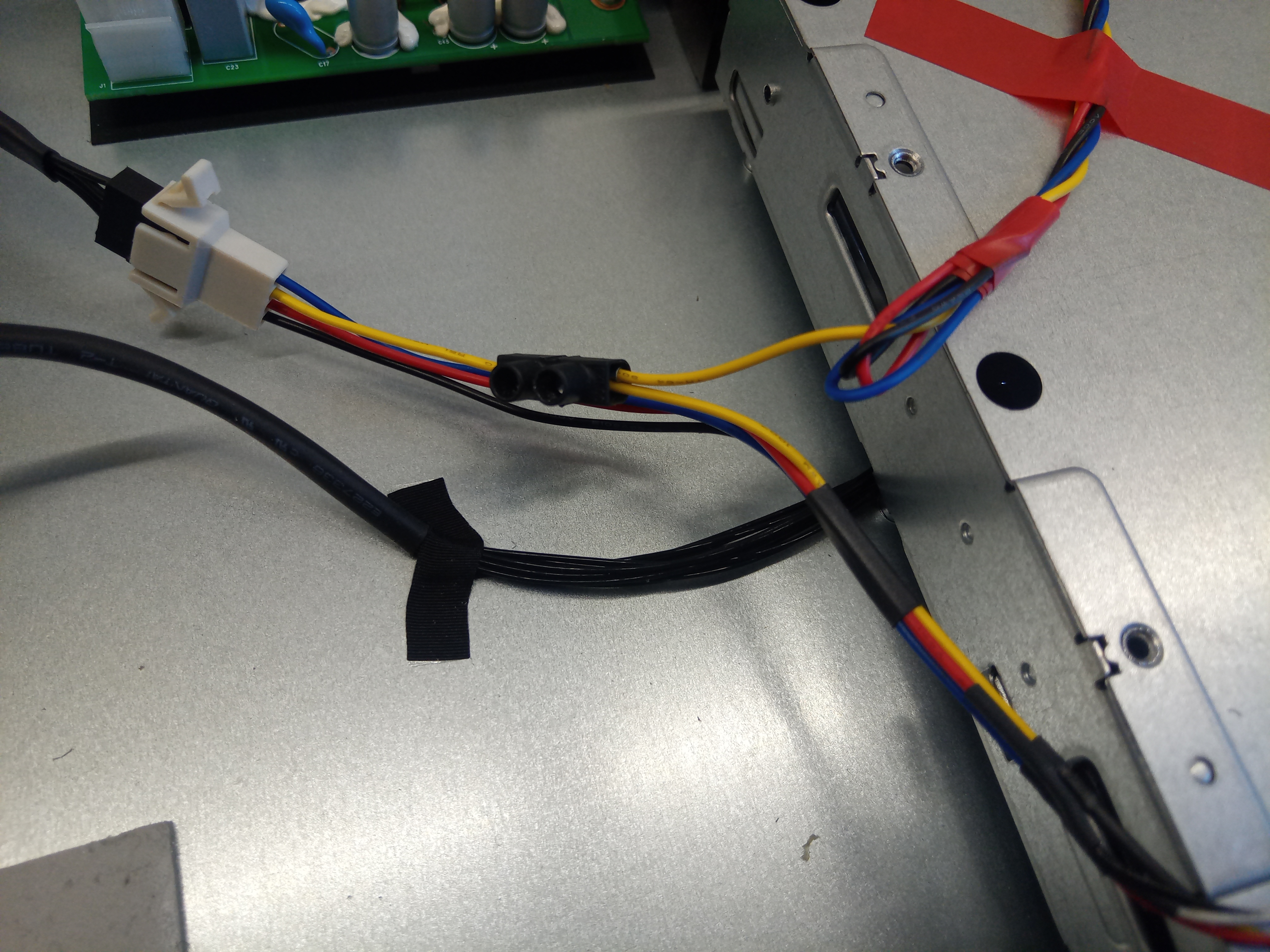

    Zur Versorgung muss man sich selber ein Kabel bauen… In meinem Fall habe ich den 120mm Lüfter über den CPU Lüfter Anschluss versorgt. Hierbei ist zu beachten, dass auf dem Board ein JST 1.25mm, 4 Pin Stecker vorhanden ist. Dies ist nicht unbedingt ein gängiger Stecker Typ! Man kann den Stecker vom OEM Lüfter abschneiden und an den 120mm Lüfter löten oder sich ein Adapterkabel von JST 1.25mm, 4 Pin auf Molex 47054-1000 (Standard 4 Pin PWM Lüfter Stecker) bauen. Zum neuen CPU Lüfter sollte man ein ausreichend langes Kabel vorsehen, damit man es beim Öffnen des Gehäuses nicht jedes Mal die Stecker ausstecken muss.
    Wenn man plant eine HDD/SSD einzubauen muss man zwingend ein Signal am Tachosignal Pin (meist gelbes Kabel) anlegen um eine Fehlermeldung (Fan Error) zu vermeiden. In meinem Fall habe ich einfach das Tachosignal des CPU-Lüfters als Y Kabel auf einen Molex 47054-1000 Stecker gezogen und dort eingesteckt. Um Fehlfunktionen zu vermeiden nur das Tachosignal verbinden! Wenn man keine HDD/SSD einbauen möchte, erübrigt sich dieser Schritt (Jedenfalls mit der aktuellen Software).

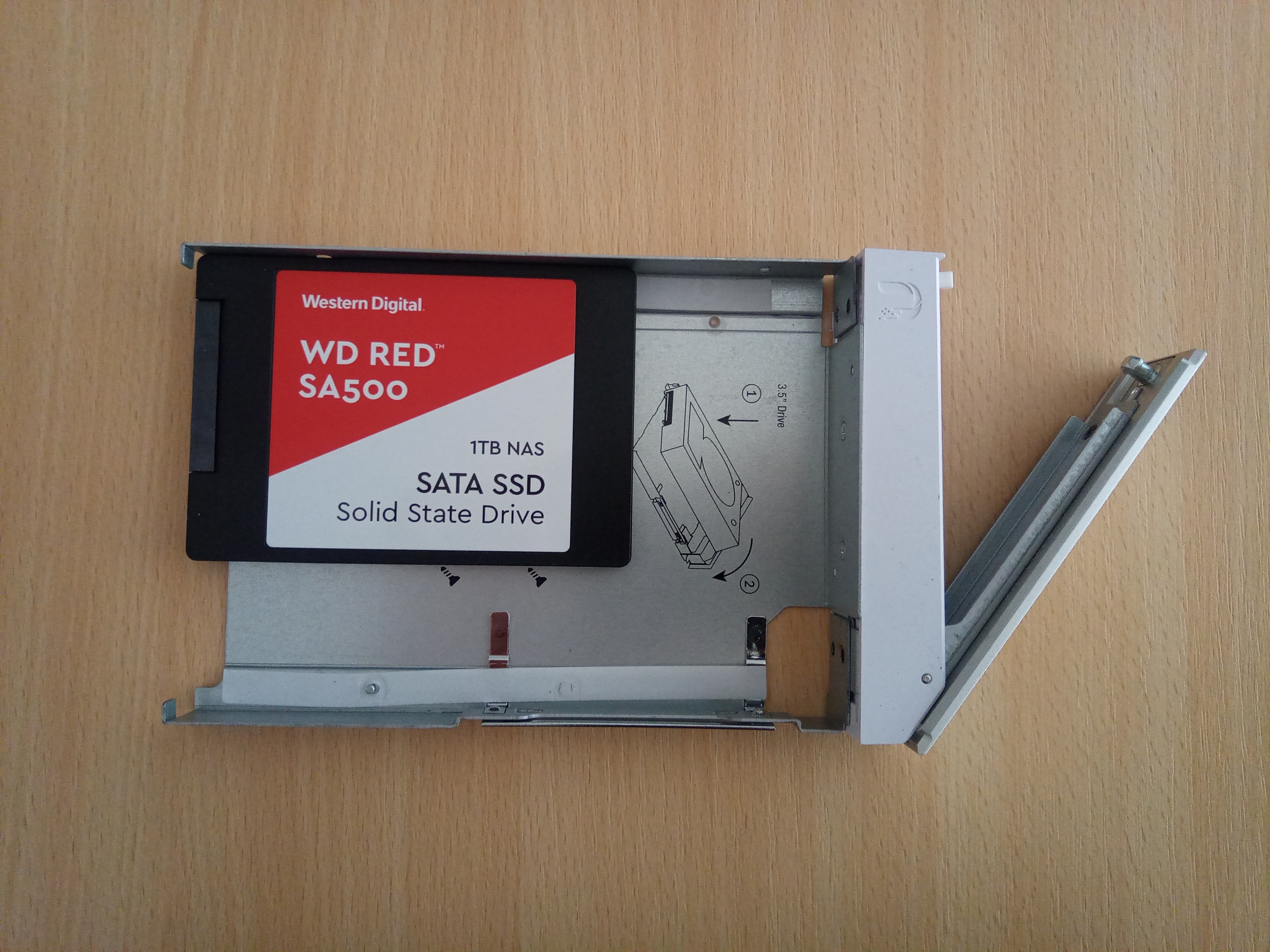

    Der HDD Caddy kann problemlos mit einer 2.5 Zoll SSD bestückt werden. Die passenden Bohrungen sind vorhanden. Allerdings ist er ohne 3.5 Zoll HDD nicht optimal geführt und man trifft den SATA Anschluss nicht immer beim ersten Versuch.

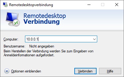

    Das GUI beschränkt sich beim Starten aber auf die Eingabe der IP-Adresse des entfernten Rechners.
    RDP - GUI Standard
    Auch wenn man „Optionen einblenden“ auswählt, bleibt das GUI recht spartanisch und bietet wenige Optionen.

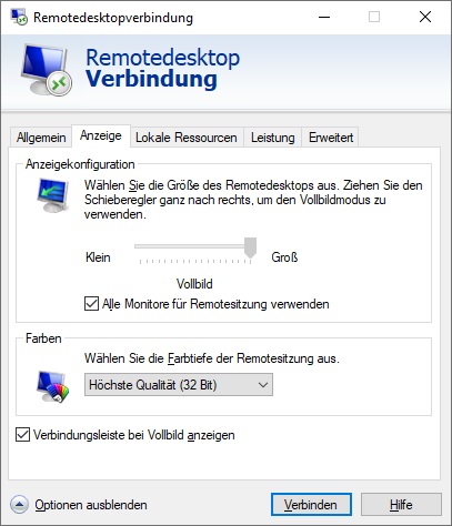

    Über den Tab „Anzeigen“ kann man im Wesentlichen einstellen ob der entfernte Rechner im „Fenster Modus“ mit einer definierten Auflösung angezeigt werden soll oder im Vollbild Modus auf einem Bildschirm/Monitor.
    Wenn man über mehrere Bildschirme verfügt, kann man die Checkbox „Alle Monitore für Remotesitzung verwenden“ auswählen, um alle Bildschirme zu nutzen.
    Wenn man z.B. zwei Bildschirme hat, sind diese Einstellungsmöglichkeiten absolut ausreichend und decken alle Möglichkeiten ab.
    Wenn aber 3 oder mehr Bildschirme zur Verfügung stehen, hat man nur die Auswahl einen oder alle – Womit wir beim Problem und Kernpunkt dieses Beitrages sind.

    Bei den Anzeige Einstellungen wählt man „Vollbild“ und „Alle Monitore für Remotesitzung verwenden“ aus. Dann unter „Allgemein“ abspeichern und am besten gleich testen. Es sollten nun alle Bildschirme genutzt werden.

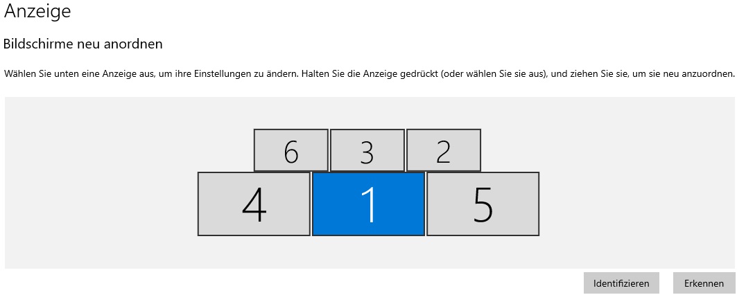

    Schritt 2 - Ermitteln der Bildschirm Anordnung
    Nun müssen weitere Parameter für die Konfiguration ermittelt werden.

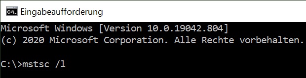

    In der CMD Eingabeaufforderung mstsc /l eintippen und Enter drücken.
    RDP - CMD MSTSC
    Code
    mstsc /l

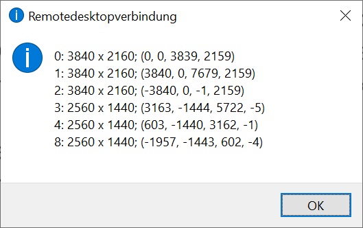

    Daraufhin erscheint ein Fenster mit Angaben. Jede Zeile ist ein angeschlossener Bildschirm mit der jeweiligen Auflösung sowie den Koordinaten der vier Ecken. Für die die spätere Konfiguration ist hier nur die erste Nummer pro Zeile relevant.
    RDP - Monitor Liste MSTSC
    Achtung, diese Nummerierung der Bildschirme stimmt nicht mit jener aus der Systemsteuerung überein welche nicht für die spätere Konfiguration verwendet werden kann. Hier ein Screenshot der gleichen Konfiguration zum Vergleich.
    RDP - Monitor Liste Systemsteuerung
